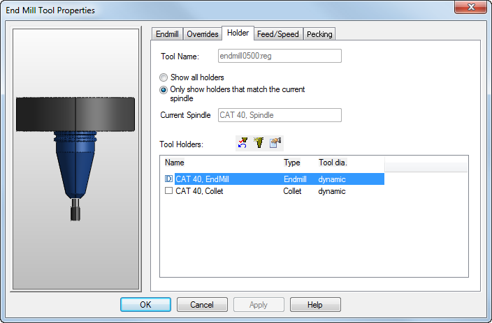

使用铣削刀具属性对话框的“夹持”选项卡更改或编辑所选刀具的刀具夹持。
在“夹持”选项卡中,您可以看到已自动为刀具选择的刀具夹持,也可以为刀具永久指定夹持。
单击刀具预览图像进行平移和缩放。预览的方向由“选项”>“查看”>“机床”页面上的设置确定。在图像上单击鼠标右键可访问关联菜单。
刀具名称 - 此选项用于显示刀具的名称。
当前主轴 - 此选项用于显示与当前夹持匹配的主轴类型。
刀具夹持显示在对话框底部的表中。
选中“仅显示和当前主轴匹配的夹持”可隐藏不适合装在当前主轴上的夹持。选中“显示所有夹持”可显示所有夹持。
对于自动为刀具选择的夹持,在相应的复选框中显示有 D。要明确选择在使用该刀具时总是与其一起使用的夹持,请选中相应刀具名称旁边的复选框。要移除刀具与夹持的关联,请单击“撤销夹持修调”
按钮。
创建新的刀具夹持 - 单击此按钮可打开刀具夹持属性对话框,您可以在该对话框中为当前主轴创建新的刀具夹持。当前刀具夹持的尺寸将用作初始尺寸。
编辑刀具夹持定义 - 单击此按钮可打开刀具夹持属性对话框,您可以在该对话框中编辑选定刀具夹持的属性。
