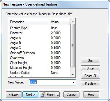

凸台/镗孔 3 点探测特征可从操作者指定的三个方向上探测外部(凸台)或内部(镗孔)。特征的位置应位于凸台或镗孔特征顶部层。“清除高度”位于该位置之上,而“测量高度”位于该位置之下,因此沿着探测方向的总移动为(“清除高度”+“测量高度”)。
凸台 3 点: |
镗孔 3 点: |
盲孔 3 点: |
在该页面上编辑值的步骤:
特征类型 - 选择“凸台”、“镗孔”或“盲孔”。
直径 - 输入或拾取特征的直径。
角 A - 输入从 X 轴到探测方向的度数。
角 B - 输入从 X 轴到探测方向的度数。
角 C - 输入从 X 轴到探测方向的度数。
支架距离 - 输入或拾取从探测行程起点到名义探测点的距离。
超行程 - 输入或拾取从名义探测点到探测行程终点的距离。
清除高度 - 输入或拾取清除行程的长度。
测量高度 - 输入或拾取在探测之前探头下降到特征位置以下的距离。
指定要传递给 XBUILD 的更新选项:
更新参数 - 输入要传递给 XBUILD 的值。
设置 - 必须单击“设置”按钮以保存已选属性的新值。
重设 - 单击该按钮可将已选属性的值恢复为默认值。
