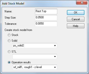

您可以使用这些结果来创建残留模型。

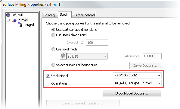

存在大量的空切。您可以使用通过第一次 Z 轴层粗加工操作创建的残留模型来避免空切。
为此,请在第二个特征的“毛坯”选项卡上,选择“残留模型”,并从“操作”列表中选择要使用的残留模型名称和操作:
使用该残留模型,第二个特征的 Z 轴层粗加工刀具路径上的空切降至最少:
