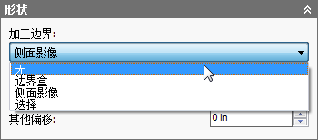

“挖槽清洁”可用于加工闭合(凹面)和开放式(核心)挖槽。默认情况下,“挖槽清洁”在闭合挖槽模式下运行。您可以通过将加工边界设置为“无”或选择“毛坯轮廓”启用开放式挖槽模式。
在开放式挖槽模式下,加工将从毛坯外侧开始(只要可能)。
“加工边界”设置为“无”
