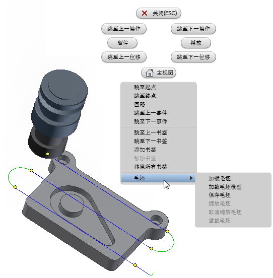

只要“仿真”模式处于激活状态,在图形窗口中单击鼠标右键便会显示仿真播放器标记菜单。六个标记菜单节点包含了仿真播放器中相同的选项。选项包括:
标记菜单正下方的溢出菜单中显示了其他一些选项。

关于刀具路径位置书签
您还可以使用仿真播放器标记菜单中的其他溢出菜单选项来添加、查看和移除刀具路径位置的书签。选项包括:
- 跳至上一书签 - 移至刀具路径中的上一书签。
- 跳至下一书签 - 移至刀具路径中的下一书签。
- 添加书签 - 在当前刀具路径位置添加书签。请记住,当您重新生成操作时,任何添加的书签将会自动清除。
- 移除书签 - 移除当前书签。
- 移除所有书签 - 移除所有书签。
仿真播放器标记菜单中的书签选项。刀具路径中的六个黄色圆表示现有书签。
切记: 在向 Inventor CAM 团队提交反馈之前在刀具路径中添加书签可能很有用。如果您遇到有关特定部分刀具路径的问题,我们非常希望您能这样做。
