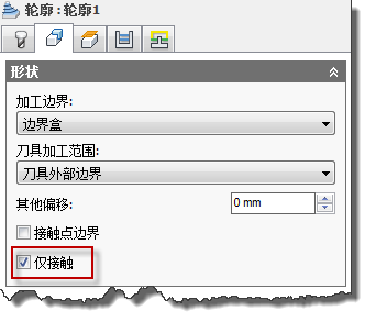

Inventor CAM 中的大多数 3D 精加工策略(“轮廓”“平行”等)在“形状”选项卡中都有一个名为“仅接触”的设置。
“仅接触”设置
“仅接触”可控制当刀具不与加工曲面接触时是否应生成刀具路径。默认情况下,该选项处于启用状态,并且会生成与下图所示类似的刀具路径:
