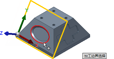

  9. 对于加工边界,请从对话框顶部的“加工边界:”下拉菜单中选择“选择”
  10. 确保“加工边界选择”箭头处于激活状态,并在图形窗口中单击挖槽的外侧椭圆形边以将其选中。
  11. 接下来,从“刀具加工范围:”下拉菜单中选择“刀具中心位于边界”
