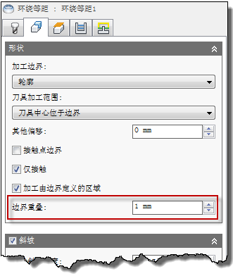

关于边界重叠
当在“环绕等距”操作中使用斜坡范围和/或残料加工时,您可以使用“形状”选项卡中的“加工由边界定义的区域”设置,以开始从由坡度和/或残料检测创建的边界偏移刀具路径。
您还可以指定边界重叠,以便所检测的坡度范围或残料区域的边界延伸指定的重叠量。
“边界重叠”设置
下图显示了使用范围从 0 度到 45 度的斜坡角度加工的环绕等距刀具路径:
左侧:边界重叠 = 1 毫米 - 右侧:无边界重叠
