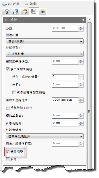

若要手动控制顺序,请按照各个轮廓的加工顺序来选择轮廓,并在“加工路径”选项卡中启用“保存顺序”复选框。
手动选择的轮廓
“加工路径”选项卡中的“保存顺序”选项
