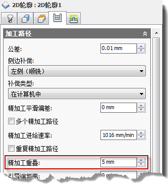

在某些情况下,由于刀具通常在相同点处进入和退出轮廓,因此 2D 轮廓刀具路径可能会因在进刀点位置发生刀具变形而留下可见痕迹。您可以使用“加工路径”选项卡中的“精加工重叠”设置来避免该问题。
“精加工重叠”值可指定刀具在导出之前超过进刀点以外的距离。这样可确保正确清除进刀点处的材料。
