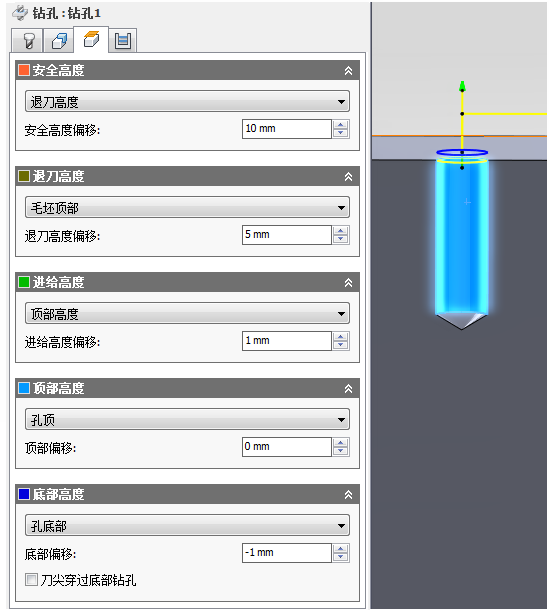

在创建新钻孔操作时,“顶部高度”“底部高度”的默认高度分别为孔顶孔底。使用该默认值时,将加工选定面的整个深度,如果启用“自动合并孔段”,则将加工整个孔的深度。
在某些情况下,您可能需要仅钻部分深度的孔。例如,您可以为“底部高度”选择孔顶,实际上,这将允许您选择从每个孔的顶部向下钻比如 1 毫米。
下图显示了钻孔高度设置的两个可能组合。
底部高度“孔底”。“自动合并孔段”已启用
底部高度“孔顶”,应用 -1 毫米偏移。该设置会从孔的顶部边向下钻 1 毫米;在您要点钻选择的孔时有效
