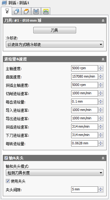

“刀具”选项卡设置
冷却液
选择用于机床的冷却液的类型。并非所有类型均适用于所有机床后处理器。
进给量和速度
主轴和进给速率切削参数。
轴和夹头
在使用带夹头的刀具时,您可以根据加工策略在五种不同的轴和夹头模式之间选择一种模式。可以对刀具的轴和夹头执行碰撞处理,并且可以为它们提供不同的间隙。
使用轴
指定选定刀具的轴将在刀具路径计算中使用以避免碰撞。
轴间隙:
刀具的轴与零件之间始终保持该距离。
使用夹头
指定选定刀具的夹头将在刀具路径计算中使用以避免碰撞。
夹头间隙:
刀具的夹头与零件之间始终保持该距离。

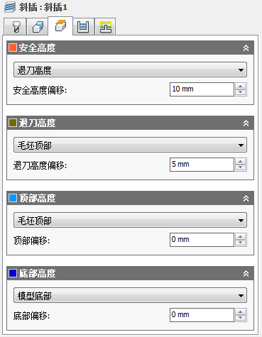

“高度”选项卡设置
安全高度
“安全高度”是刀具沿其路径快速移动到刀具路径起点的第一高度。
安全高度
安全高度偏移:
“安全高度偏移”将会应用,并且与在上述下拉列表中选择的“安全高度”有关。
退刀高度
“退刀高度”用于设置在进入下一个切削加工路径之前刀具向上移动的高度。“退刀高度”应设置为高于“进给高度”“顶部高度”。“退刀高度”与后续偏移一起使用来确立高度。
退刀高度
退刀高度偏移:
“退刀高度偏移”将会应用,并且与在上述下拉列表中选择的“退刀高度”有关。
顶部高度
“顶部高度”用于设置描述切削顶部的高度。应在“底部”之上设置“顶部高度”。“顶部高度”与后续偏移一起使用来确立高度。
顶部高度
顶部偏移:
“顶部偏移”将会应用,并且与在上述下拉列表中选择的“顶部高度”有关。
底部高度
“底部高度”可确定刀具下降到毛坯的最终加工高度/深度和最低深度。需要在“顶部”之下设置“底部高度”。“底部高度”与后续偏移一起使用来确立高度。
底部高度
底部偏移:
“底部偏移”将会应用,并且与在上述下拉列表中选择的“底部高度”有关。

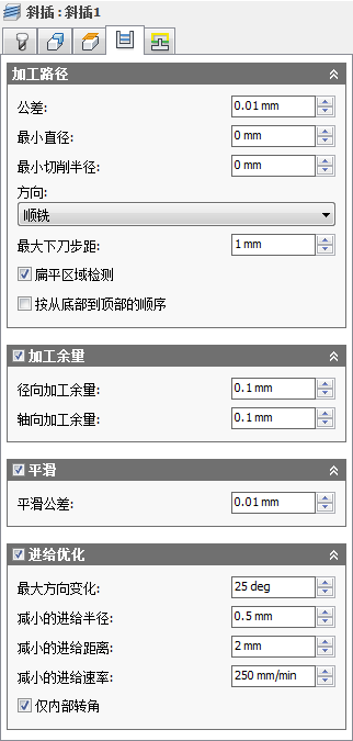

“加工路径”选项卡设置
公差
在线性化诸如样条曲线和椭圆等形状时使用的公差。公差被视为最大弦距离。
宽松公差 0.100
紧密公差 0.001
使用直线 G1 和圆弧 G2 G3 命令来控制 CNC 机床的轮廓运动。为了满足这一要求,CAM 将生成近似的样条曲线和曲面刀具路径,通过对刀具路径进行线性化处理,创建多条较短的直线段来近似模拟所需的形状。刀具路径与所需形状匹配的精确程度很大程度上取决于所使用的直线数量。使用的直线越多,生成的刀具路径就越接近于样条曲线或曲面的标称形状。
数据匮乏
人们往往始终使用非常紧密的公差,但是,这样做需要付出代价,包括会延长刀具路径计算时间、生成较大的 G 代码文件以及直线位移非常短。前两个不算是问题,因为 Inventor CAM 计算速度非常之快,并且大部分现代化控制器都至少具有 1 MB 的 RAM。但是,如果直线位移较短并且进给速率较高的话,就可能导致出现称为数据匮乏的现象。
当无法保持同步的数据让控制器不堪重负时,就会出现数据匮乏。CNC 控制器每秒只能处理有限行数的代码(块)。在较陈旧的机床上每秒可处理 40 个块,而在像 Haas Automation 控制器这样新式的机床上每秒可处理 1,000 甚至更多个块。直线位移较短并且进给速率较高,会迫使处理速率超过控制器可处理的极限。当发生这种情况时,机床必须在每次位移之后暂停,等待控制器发出下一个伺服命令。
最小直径:
要加工的最小孔的直径。
最小切削半径:
在设置“最小切削半径”时
将避开刀具路径中的锐角,以最大限度减小加工零件中的颤动。
在未设置“最小切削半径”时
刀具路径将尝试移除选定刀具可到达的任何位置的材料。这会在刀具路径中生成锐角,通常会导致在加工的零件中产生颤动感。
注: 设置该参数会在内部转角中剩余更多材料,从而需要使用更小的刀具进行后续的残料加工操作。
方向:
“方向”选项让您可以控制 Inventor CAM 是应尝试保持顺铣还是逆铣
切记: 根据具体的形状,在整个刀具路径中不能始终保持顺铣或逆铣。
顺铣
选择“顺铣”以沿单一方向加工所有加工路径。使用此方法时,Inventor CAM 会尝试相对于选定边界使用顺铣。
逆铣
“顺铣”设置相比,该选项将反转刀具路径的方向以生成逆铣刀具路径。
在顺铣过程中进行斜插。
在逆铣过程中进行斜插。
最大下刀步距:
指定粗加工的 Z 层之间的最大下刀步距。
最大下刀步距 - 显示了未采用精加工下刀步距的情况
注: 连续 Z 层下刀步距将采用最大下刀步距值。一旦剩余毛坯少于最大下刀步距值,将以最终粗加工下刀步距切削剩余毛坯。
扁平区域检测
如果启用该选项,策略会尝试检测扁平区域和高峰点的高度,并在这些层进行加工。
如果禁用该选项,策略会完全在指定的下刀步距位置进行加工。
警告: 启用该功能可能会显著增加计算时间。
按自下而上的顺序排序
通常是按自上而下的顺序对轮廓加工路径进行排序。选中该复选框可指定应按自下而上的顺序对加工路径进行排序。
对于多个轮廓的情况来说,执行此排序后,将首先进入具有最小 Z 层刀具朝向的加工路径来通过一次操作完成加工。在加工像石墨等脆性材料时,该方法非常有用。
加工余量
正加工余量 - 经过一次操作后剩余的要通过后续粗加工或精加工操作移除的毛坯量。对于粗加工操作,默认情况下将剩余少量的材料。
无加工余量 - 移除选定形状以外的所有多余材料。
负加工余量 - 越过零件曲面或边界移除材料。该方法通常在电极加工中使用,以为火花隙留出空间或者满足零件的公差要求。
正值
负值
径向(壁)加工余量
“径向加工余量”参数用于控制径向(垂直于刀具轴)方向(即刀具的侧面)上的材料余量。
径向加工余量
径向和轴向加工余量
指定正径向加工余量会使材料留在零件的垂直壁和陡峭面区域上。
对于不完全垂直的曲面,Inventor CAM 会在轴向(底面)和径向加工余量值之间插值,因此在这些曲面的径向方向上剩余的毛坯量可能不同于指定的值,具体取决于曲面坡度和轴向加工余量值。
更改径向加工余量会自动将轴向加工余量设置为相同量,除非您手动输入轴向加工余量。
对于精加工操作,默认值为 0 毫米/0 英寸,即,没有材料剩余。
对于粗加工操作,默认值为剩余少量的材料,然后可以通过一次或多次精加工操作移除这些材料。
负加工余量
当使用负加工余量时,加工操作会从毛坯中移除比模型形状多的材料。该方法可用于加工具有火花隙的电极,其中火花隙的大小等于负加工余量。
径向和轴向加工余量均可以为负数。但是,负径向加工余量必须小于刀具半径。
当使用负径向加工余量大于转角半径的球头刀具或半径刀具时,负轴向加工余量必须小于或等于转角半径。
轴向(底面)加工余量
“轴向加工余量”参数用于控制轴向(沿 Z 轴)方向(即刀具的末端)上的材料余量。
轴向加工余量
径向和轴向加工余量
指定正轴向加工余量会使材料留在零件的浅平面区域上。
对于不完全水平的曲面,Inventor CAM 会在轴向和径向(壁)加工余量值之间插值,因此在这些曲面的轴向方向上剩余的毛坯量可能不同于指定的值,具体取决于曲面坡度和径向加工余量值。
负加工余量
径向和轴向加工余量均可以为负数。但是,当使用负径向加工余量大于转角半径的球头刀具或半径刀具时,负轴向加工余量必须小于或等于转角半径。
平滑
通过移除多余的点并在指定的过滤公差内拟合圆弧(如有可能),使刀具路径变平滑。
平滑关闭
平滑开启
可以使用平滑来减小代码大小,而且不影响精确性。平滑功能的工作原理是将共线的线替换为一条线和相切圆弧以替换曲面区域中的多条线。
平滑会产生巨大的影响。G 代码文件的大小可能会减小多达 50% 或更多。机床将可以更快速、更顺畅地运行,并且会改善曲面精加工。代码减少量取决于刀具路径适合于平滑的程度。主要位于主平面(XY、XZ、YZ)中的刀具路径(如平行路径)会过滤得很好。而未存在于主平面中的刀具路径(如 3D 环绕等距),减少的代码量则相对少些。
平滑公差:
指定平滑过滤公差。
当公差(生成原始线性化路径时使用的精度)等于或大于平滑(直线圆弧拟合)公差时,平滑效果最佳。
注: 总公差(或刀具路径可偏离理想样条曲线或曲面形状的距离)是切削公差与平滑公差之和。例如,设置 0.0004 英寸的切削公差和 0.0004 英寸的平滑公差意味着刀具路径可从原始样条曲线或曲面偏离于理想路径 0.0008 英寸。
进给优化
指定应在转角处减少进给量。
最大方向变化:
指定在减小进给速率之前所允许的最大角度变化。
减小的进给半径:
指定在减少进给量之前所允许的最小半径。
减小的进给距离:
指定在转角之前要减少进给量的距离。
减小的进给速率:
指定要在转角处使用的减小的进给速率。
仅内部转角
启用该选项可仅减小内部转角的进给速率。

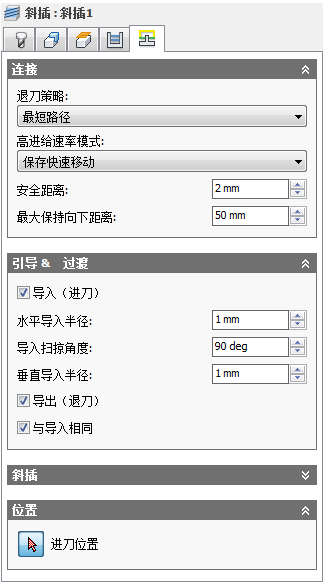

“连接”选项卡设置
退刀策略:
控制刀具如何在切削路径之间移动。下面显示了使用“流线”策略的图。
对于不支持线性化快速移动的 CNC 机床,可以修改后处理器,以将所有 G0 移动转换为高速 G1 移动。有关如何根据描述修改后处理器的详细信息或说明,请联系技术支持。
高进给速率模式:
指定何时快速移动应输出为真快速移动 (G0),何时应输出为高进给速率移动 (G1)。
设置该参数的目的通常是为了避免在执行“狗腿式”快速移动的机床上进行快速移动时发生碰撞。
高进给速率:
用于将快速移动输出为 G1 而非 G0 的进给速率。
安全距离:
在退刀移动过程中刀具与零件曲面之间的最小距离。该距离是在应用加工余量之后测量的,因此,如果使用了负加工余量,应特别注意,要确保安全距离足够大以防止发生任何碰撞。
最大保持向下距离
指定保持向下移动所允许的最大距离。
1 英寸最大保持向下距离
2 英寸最大保持向下距离
导入和导出(进刀)
启用该选项可生成切削的导入或导出过渡。
水平导入和导出半径:
指定水平导入和导出移动的半径。
水平导入半径
水平导出半径
导入扫掠角度:
指定导入圆弧的扫掠。
90 度的扫掠角度
45 度的扫掠角度
垂直
将导入/导出圆弧的切线延伸替换为垂直于圆弧的移动。
显示了垂直进刀/退刀
示例:包含尽可能大的引弧(圆弧越大,出现停止痕的几率就越小)并且无法进行切向线性引导(由于它会延伸到镗孔的侧面)的镗孔。
垂直导入和导出半径:
刀具从进刀移动转到刀具路径和离开刀具路径时的垂直弧平滑半径。
垂直导入半径
垂直导出半径
与导入相同
启用该选项可强制使导出值与导入值相同。禁用该选项可为“导出”设置不同的值。
斜插类型:
指定对于每个深度切削,刀具向下移动的方式。
预钻孔
注: 若要使用“预钻孔”选项,必须定义预钻孔位置。
下刀
双向
请注意“双向”斜插类型中的平滑过渡。
截面轮廓
平滑型面
螺旋角
斜插角度(度)
指定执行切削时螺旋的最大斜插角度。
在顺铣过程中进行斜插。
在逆铣过程中进行斜插。
最大斜坡下刀步距:
指定在斜插型面上每转的最大下刀步距。该参数允许在斜插过程中执行全宽度切削时限制刀具负载。
斜插安全高度
螺旋开始其斜插移动的高于毛坯的高度。
螺旋斜插直径:
指定螺旋斜插直径。
进刀位置
用于选择进刀位置的选择按钮。
