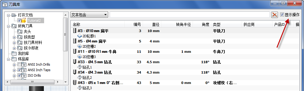

在刀具库中列出当前文档的刀具时,默认情况下,刀具列表还包含所有操作。这样,您便可以轻松了解哪些操作正在使用特定刀具,以及每个操作的不同进给量和速度(假定进给量和速度列可见)。

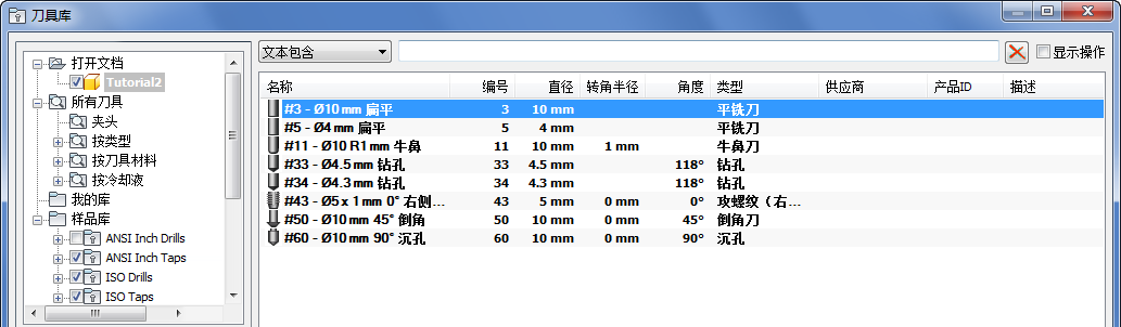

在包含多个操作的文档中,您可以通过取消选中“显示操作”复选框隐藏操作。
启用了“显示操作”时的刀具库,在刀具列表中显示了刀具和操作
当该选项处于禁用状态时,操作将不再显示,这样您可以更清楚地查看文档中的刀具。
禁用了“显示操作”时的刀具库,其中仅显示刀具
不管是否显示操作,在任何操作中使用的刀具都会以粗体显示。以橙色亮显的刀具表示刀具具有冲突的刀具编号,在将编号发布到 CNC 控制器/机床时,这可能会带来问题。
