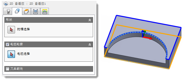

  2. “形状”选项卡中,选择毛坯轮廓。
    选择毛坯轮廓

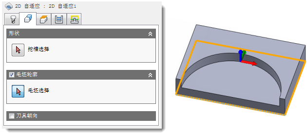

  3. 接下来,选择包含开放式挖槽的轮廓。
    选择包含开放式挖槽的轮廓
