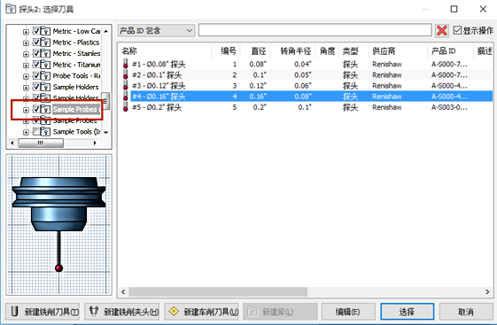

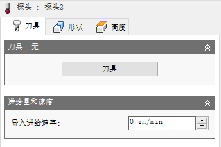

在“刀具”选项卡上,按“刀具”按钮并向下滚动到“样例探头”库以选择探头。
完成选择后,按“选择”。
“导入进给速率”可控制探头朝零件移动的速度。 |

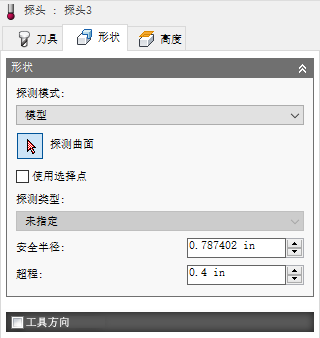

在“形状”选项卡上,可以从模型或毛坯中选择用于探测的面。选择 1 个壁将创建单轴探测功能。选择顶面可以提供其他探测选项。所选择的面可确定可执行的探测类型。请记住,您不在“几何图元”选项卡上也能选择探测面。
可以选择从零件“模型”或“毛坯”中选择面。“选择”选项将随着您的选择而变化。
报告从模型中选择的面的数量。您的选择将决定要执行的探测类型。若要从毛坯模型中选择,请将“探测模式”更改为“毛坯”。

启用该选项后,将强制在选定曲面上拾取的实际点处进行探测。下图中的红色箭头显示选定曲面的用户所选点。
基于您的选择,显示可用的探测周期。“探测模式”和面选择将决定可执行的探测类型。
远离选定面定位的距离。默认情况下,将“间隙”设置为探头直径的 2 倍
设置当从选定面计算角度时点之间的探测间距。
间距为 1.5 英寸 |
间距为 3.0 英寸 |
是在停止探测之前移动超过选定壁的最大距离。这是为了在与壁/面没有接触时防止破坏或停止探头。

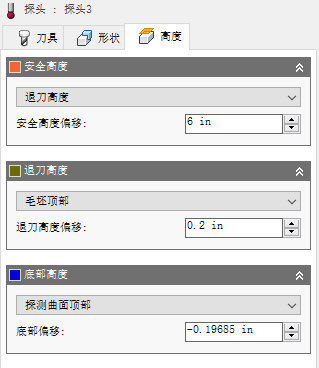

选择主轴线的定位高度。
“安全高度”是最高点的位置,在此位置,探头应快速移动。探测周期将在此高度开始和结束。 在图形区域中显示为橙色。
“退刀高度”是刀具移至最终深度之前零件上方的中间位置。如果探测周期需要探测几个位置,那么这是指刀具在两次探测之间移至的高度。 在图形区域中显示为深绿色。
“底部高度”是探测将开始的深度。此值将用作探头的接触点。默认情况下,球形(球)类型的探头将向上偏移其半径那么长的距离。 在图形区域中显示为蓝色。
对于所有这些类型,“偏移”是参照针对每个高度显示的选择项的增量偏移。 |
“安全高度”是指刀具沿其路径快速移动到探测起点的第一个高度,在完成处理后,探头将返回到该点。可以相对于毛坯、模型、其他参考高度或用户所选的位置定义该位置。
安全高度
“安全高度偏移”是相对于所选的“安全高度”的偏移。输入值,或者在图形区域中拖动该橙色圆环。
“退刀高度”位置可设置安全高度位置和底部高度位置之间的中间高度,在探测移动之间使用。“退刀高度”与“偏移”一起使用来确立高度。
退刀高度
“退刀高度偏移”是相对于所选的“退刀高度”参考的偏移。输入值,或者在图形区域中拖动该深绿色圆环。
底部高度用于确定最终探测深度的参考。该参考和偏移值可确立真实的探测深度。该位置是至探头的接触点的高度,而不是探头尖的底部。
底部高度
“底部偏移”是相对于所选的“底部高度”参考的偏移。输入值,或者在图形区域中拖动该蓝色圆环。
