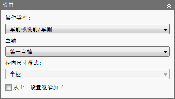

“设置”选项卡
操作类型
选择您将要编程的机床类型的操作类型。铣削、车削或切削。车削,包括使用动态刀具加工和铣削/车削配置的车床。切削用于不具有旋转主轴的机床,例如水射流、等离子和激光切削机床。
铣削 - 2、3、4、5 轴。
车削 - 2、3、4、5 轴。
切削 - 2 轴。
主轴
如果选择了“车削”或“铣削/车削”,则其他参数将会激活以选择激活主轴。
径向尺寸模式
指定中心线圆柱体尺寸是显示为半径还是直径。
从上一设置继续加工
指定继续从以前的设置进行加工。

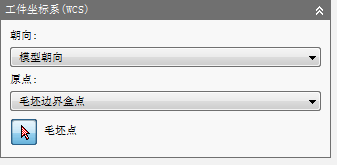

工件坐标系 (WCS) - 铣削和切削
工件坐标系 (WCS) 用于定义加工平面和零件零点原点。将从此坐标系参考后处理的 NC 代码中的坐标。WCS 默认为模型朝向。
当选择加工平面时,Z 轴正方向应背离要加工的面。彩色的轴空间坐标轴箭头指示轴的正方向。如果未显示轴字母,则红色表示 X+,绿色表示 Y+,且蓝色表示 Z+。
Z 轴背离要加工的面。
朝向:
“朝向:”下拉菜单提供了以下选项来定义 X、Y 和 Z WCS 轴的设置朝向:
翻转 Z 轴和翻转 X 轴
如果该轴指向错误的方向,可以使用“翻转”复选框更改正参考 180°。
Z 轴指向错误的方向。
将 Z 轴翻转 180°。
原点:
“原点:”定义刀具路径的参考。将从此坐标系参考后处理的 NC 代码中的坐标。从下拉菜单中选择“参考”来定位 WCS 原点。
当调用“设置”时,在屏幕的图形区域上还会浮动一个“原点”小工具栏。它提供了另一种方式来代替用于 WCS 原点选择的对话框。
若要重新选择原点,请选择下拉菜单右侧的“撤销”按钮并拾取新的原点参考。
毛坯点
指定刀具视图的毛坯点。

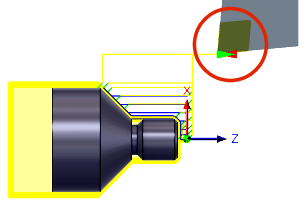

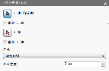

工件坐标系 (WCS) - 车削或铣削/车削
车削或铣削/车削操作的 WCS 选项
车削或铣削/车削操作的 WCS 选项有所不同。具体选项如下:
  • Z 轴(旋转轴)- 选择任何圆形边或圆柱面以设置 Z 轴方向。
  • Z 轴应指向零件的中心线。通常,Z+ 应该背离主轴上的夹头
  • 翻转 Z 轴 - 将 Z 轴翻转 180 度。 Z+ 应该背离大多数机床上的夹头。
  • X 轴 - 指定零件的 X 轴朝向。简单的 2 轴车削零件可能不需要调整。对于需要动态刀具操作的零件,您可以使用此选项来设置 X 参考位置。
  • 没有 X 轴调整。
    X 轴设置为直线。
  • 翻转 X 轴 - 将 X 轴翻转 180 度。
  • 原点 - 您可以选择“毛坯前端”、“毛坯后端”、“模型正面”或“模型背面”作为零件基准面。
  • 原点位置 - 输入值以指定 Z 轴方向上的原点位置。

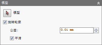

模型
如果您的项目仅包含一个模型,则不需要进行任何选择。所有刀具路径将应用于可见的模型。如果项目包含多个模型,请选择要加工的模型。
铣削/切削模型选择
车削模型选择
车削模型选项

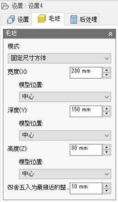

固定尺寸盒模式
“固定尺寸方体”模式允许您输入精确的 XYZ 值以指定毛坯的宽度、深度和高度尺寸。您还可以偏移毛坯的左侧和右侧、后侧和前侧以及顶部和底部以更好地定位模型。系统为您提供了以下选项:
  • 宽度(X): - 输入值以指定毛坯宽度。
  • 模型位置: 左偏移量(-X) - 指定毛坯在负 X 轴方向上的偏移量。
  • 模型位置: 中心 - 沿毛坯中的 X 轴将模型居中。
  • 模型位置: 右偏移量(+X) - 指定毛坯在正 X 轴方向上的偏移量。
  • 深度(Y): - 输入值以指定毛坯深度。
  • 模型位置: 后偏移量(+Y) - 指定毛坯在正 Y 轴方向上的偏移量。
  • 模型位置: 中心 - 沿毛坯中的 Y 轴将模型居中。
  • 模型位置: 前偏移量(-Y) - 指定毛坯在负 Y 轴方向上的偏移量。
  • 高度(Z): - 输入值以指定毛坯高度。
  • 模型位置: 顶偏移量(+Z) - 指定毛坯在正 Z 轴方向上的偏移量。
  • 模型位置: 中心 - 沿毛坯中的 Z 轴将模型居中。
  • 模型位置: 底偏移量(-Z) - 指定毛坯在负 Z 轴方向上的偏移量。
  • 向上舍入到最接近值: - 指定毛坯尺寸的舍入增量。

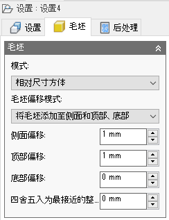

相对尺寸盒模式
“相对尺寸方体”模式提供用于将毛坯添加到毛坯的顶部、底部和/或侧面的选项。
无其他毛坯
侧面和顶部-底部
添加毛坯至所有侧

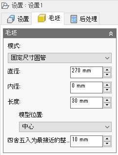

“固定尺寸圆管”模式
“固定尺寸圆管”模式允许您指定圆管毛坯的轴。您也可以输入精确值以指定毛坯的外径、内径和长度。“模型位置:”下拉菜单提供了可帮助您相对于毛坯更好地定位模型的选项。
提示: 当处理按指定直径或半径订购的圆管毛坯时,该毛坯模式非常有用。

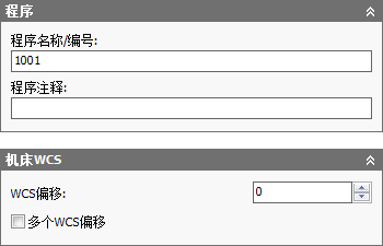

“后处理”选项卡设置
“后处理”选项卡可以提供诸如程序名称或编号、程序注释和工件偏移等后处理参数
工件偏移由后处理器配置映射到 CNC 控制器上的相应零表索引(例如 G54-G59)。通常将值 1 设置为 CNC 控制器上的第一个可用零索引(例如 G54)。WCS 和工件偏移通常设置为一对一相互匹配。
程序名称/编号
指定程序名称或编号。该参数会传递给后处理器。
程序注释
指定程序注释。该参数会传递给后处理器。
WCS 偏移:
标识设置的所需工件坐标系 (WCS) 夹具偏移。1 表示 CNC 控制器的第一个可用夹具偏移(在 Fanuc/Fadal 控制器上,这将是 G54)。后处理器将此编号映射为您的机床的实际 WCS 格式。
多个 WCS 偏移
启用该复选框以指定需要复制工件。
WCS 偏移副本:
指定工件复制的数量。该数量是实例的总数量。
WCS 偏移增量:
指定工件复制所使用的工件偏移增量。
操作顺序:
指定单个操作的顺序。

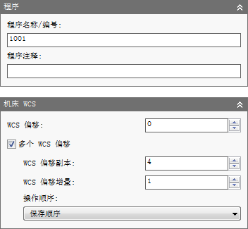

使用多个设置工件偏移
Inventor CAM 支持使用“多个 WCS 偏移”功能来阵列化整个设置,从根本上来说,就是使用不同的工件偏移来复制整个设置。当无法精确了解每个实例的各个部分时,通常使用该功能。
启用“多个 WCS 偏移”后,您可以指定实例的总数量和要使用的工件偏移增量。也可以选择复制刀具路径的顺序(按设置、按操作或按刀具)。
启用多个工件偏移
“WCS 偏移:”字段的设置取决于后处理器。在此情况下,我们将使用 Fanuc 后处理,因此指定 1 将使用第一个工件偏移 (G54)。下一个字段是副本数,在此情况下,我们使用 4,因此接下来的每个偏移都会以 1 为增量,即 G55、G56 和 G57。
注意: 在同一 NC 程序中使用多个工件偏移可能需要特别注意与机床退刀和类似方面相关的后处理器配置。
