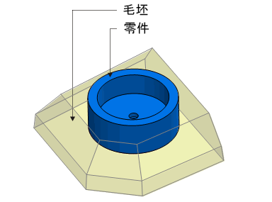

“自适应清除”支持任何形状的毛坯定义。
不规则毛坯

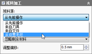

  4. 启用“残料加工”并将“残料源”设置为“从设置毛坯”
    来自设置毛坯的残料源
