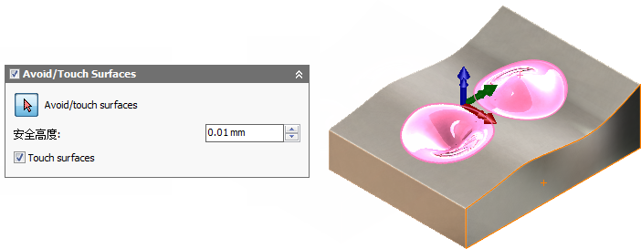

您可以通过启用“接触曲面”复选框,反转避开曲面的作用。启用该选项时,避开曲面是在避开其余曲面时在指定安全高度内必须接触的曲面。
“接触曲面”选项(默认情况下处于禁用状态)
“接触曲面”已禁用
“接触曲面”已启用
