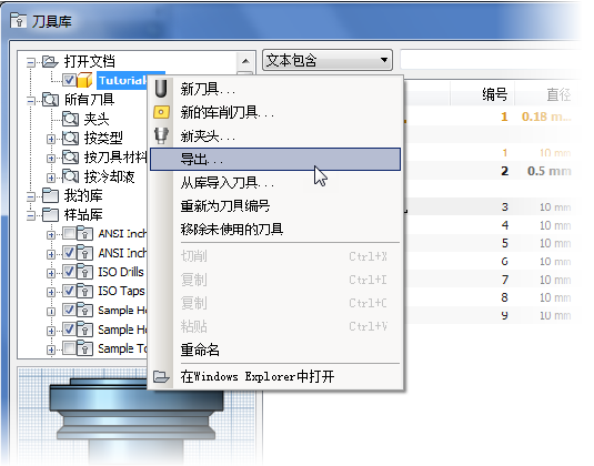

若要将文档刀具表导出到库文件,请执行以下操作:
  1. 在文档上单击鼠标右键,然后从弹出式关联菜单中选择“导出”
    导出刀具表

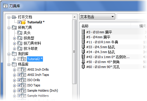

  2. 然后,选择新库的位置和名称。如果将库导出到您的一个现有刀具库文件夹,则新库将立即可见。
    新库现在可见
注: 如果您导出到其他文件夹,那么库在“刀具库”对话框中不可见,除非您在库对话框中添加该文件夹。您仍然可以使用“从库导入刀具”选项从库中导入刀具。
