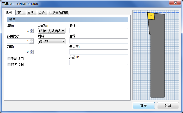

“常规”选项卡设置
编号:
用于在 CNC 机床上选择刀具的编号。
补偿偏移:
用于车削的刀具补偿偏移的索引。
刀塔:
指定刀具的刀塔。
手动换刀
启用该选项后,将强制在具有自动换刀装置的机床上进行手动换刀。
断刀控制
启用该选项后,将在使用后检查有无断刀。
冷却液:
与刀具配合使用的冷却液的类型。
材料:
刀具材料。
描述:
刀具的文本描述。整个 Inventor CAM 中显示的刀具名称里都含有该描述。
注释:
刀具的文本注释。注释通常包括在后处理输出中。
供应商:
刀具的供应商。可以使用该选项来确定使用的特定刀具。
产品 ID:
刀具的供应商标识符 (ID)。可以使用该选项来确定使用的特定刀具。

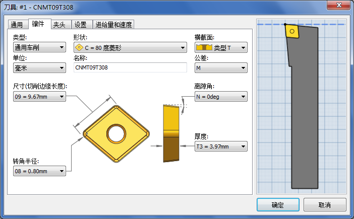

“镶件”选项卡设置
类型:
刀具的类型。
单位:
刀具单位(毫米或英寸)。
形状:
指定镶件的形状。
名称:
用于描述镶件形状、尺寸和重要参数的数字和字母编码系统。
尺寸(切削边缘长度):
镶件的大小。
转角半径:
镶件的转角半径。
横截面:
指定镶件的孔和断屑器形状。
公差:
这是镶件标注尺寸中允许的变化量。
离隙角:
指定在加工过程中与材料接触的镶件的拔模斜度。
厚度:
镶件的厚度。
总长:
指定刀具的总体长度。
凹槽宽度:
指定开槽刀具的鼻直径。
宽度:
指定刀具的宽度。
螺距:
攻螺纹的节距,指定为攻丝之间的垂直距离。
内螺纹
该选项可用于加工内螺纹。

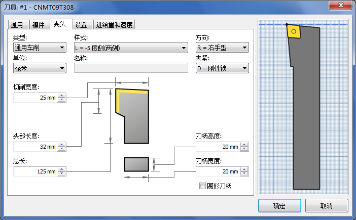

“夹头”选项卡设置
类型:
刀具的类型。
单位:
刀具单位(毫米或英寸)。
样式:
指定夹头的形状。
手:
刀具与零件相关的侧面。
夹紧:
指定如何将镶件固定到夹头。
切削宽度:
夹头头部的宽度。
头部长度:
夹头头部的长度。
总长:
指定夹头的总体长度。
刀柄高度:
夹头刀柄的高度。
刀柄宽度:
夹头刀柄的宽度。
圆形刀柄
启用此选项可为夹头指定圆柱形刀柄。

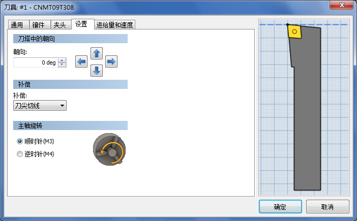

“设置”选项卡设置
朝向:
刀具相对于切削方向的角度。
补偿:
指定刀具的补偿类型。
向前(M3)
主轴顺时针旋转。
反向(M4)
如果选择该选项,则将会反转主轴旋转方向。

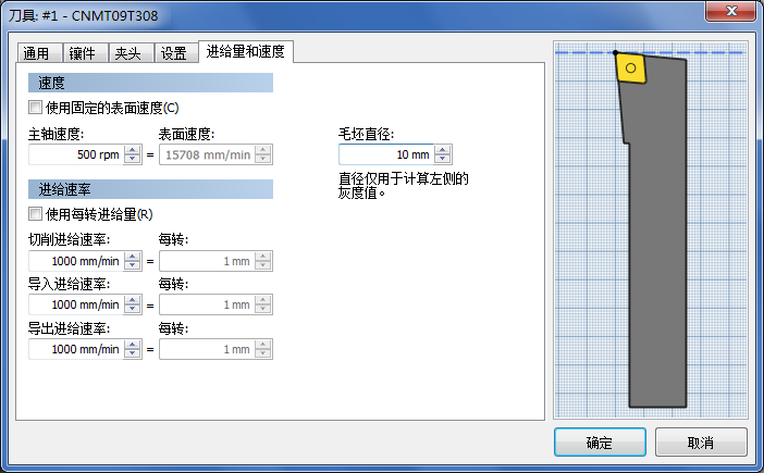

“进给量和速度”选项卡设置
速度
使用固定的表面速度。
主轴速度:
主轴的旋转速度。
曲面速度:
以曲面上刀具的速度表示的主轴速度。
进给速率
使用每转进给量。
切削进给速率:
在切削移动中使用的进给量。
导入进给速率:
导入到切削移动中时使用的进给量。
导出进给速率:
从切削移动中导出时使用的进给量。
直径:
刀具的直径。
