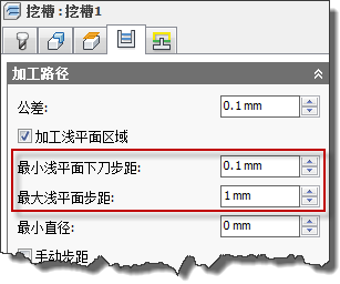

激活“加工浅平面区域”复选框后,将显示两个控制参数:
浅平面区域设置
该参数可控制额外 Z 层之间所允许的最小下刀步距,并且优先于最大浅平面步距。
该参数用于控制在检测应插入额外 Z 层的区域时使用的步距。如果常规下刀步距导致一个大于该值的步距,则直到达到该步距或最小下刀步距,才会插入额外层。
