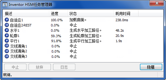

Inventor CAM 允许您在后台生成刀具路径的同时在 Inventor 中继续工作。用于控制刀具路径生成的主界面是 Inventor CAM 任务管理器
在四核系统上同时运行多项操作的任务管理器
默认情况下,任务管理器会阻止其余的用户界面。这样,所有 CPU 资源都由内核使用,因为其余的 Inventor CAM 和 Inventor 部分处于非活动状态。但是,如果您不希望等待生成完成,只需在对话框中单击“隐藏”按钮。这样您可以在刀具路径在后台计算的同时继续工作。

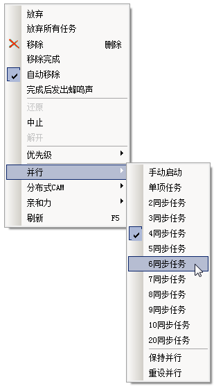

同步任务(并行)
当重新生成多个任务时,Inventor CAM 将会同时自动启动多个作业。这些作业的数量与您系统中 CPU 核心的数量相符,因为这样通常可以提供最佳性能。如果您要更改此行为,可以在任务列表上单击鼠标右键,然后选择其他“并行”设置以完成更改。
更改同步任务的数量

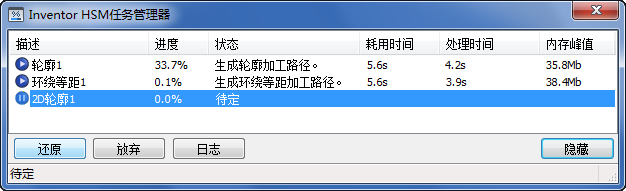

Inventor CAM 自动启动任务时会遵守这一限制,但是,您始终可以通过在“任务管理器”对话框中单击“继续”按钮手动启动其他任务,如果您有许多更大型的任务正在运行,但还创建了一些希望立即计算而不想等待正在运行的任务完成后再执行的其他任务,该功能将非常有用。
强制启动待定任务

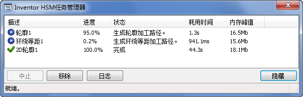

2D 轮廓任务将先于 3D 任务完成

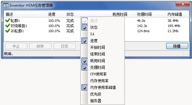

请注意下面显示的屏幕图像中有另外两个可见列:“处理时间”“内存峰值”。这两个选项以及其他选项都可以通过在一个可见列标题上单击鼠标右键来启用。
在任务列表中选择可见列
