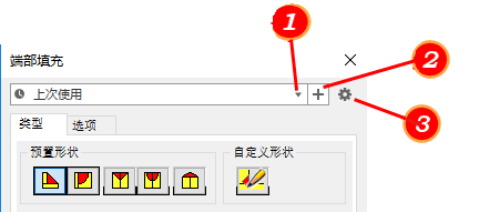

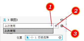

预设界面
  1. 预设的下拉列表。
  2. 从当前参数创建新预设。将提供默认名称,但可以更改。
  3. 预设设置,其包含
    1. 保存当前项 - 将当前设置保存为您命名的预设,或者使用默认名称。
    2. 重命名当前项 - 为当前预设提供其他名称。当重命名预设时,可以使用 Esc 键退出流程并恢复之前的名称。
    3. 删除当前项 - 选择要删除的预设,然后单击“删除当前项”。
    4. 排序顺序(Sort Order)
      1. 最近使用项 - 按最近使用排序
      2. 创建日期 - 按最旧预设到最新预设的顺序排序
      3. 字母数字 - 先按数字,然后按字母排序
      4. 上次修改时间 - 按最近修改时间排序
