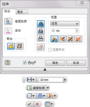

有 7 个 Inventor 对话框具有小工具栏,这些小工具栏可能显示在对话框的旁边。
这些小工具栏上可用的选项与对话框选项相同。当您访问以下 7 个命令时,您可以选择显示或隐藏小工具栏:“拉伸”、“旋转”、“圆角”、“抽壳”、“面拔模”、“倒角”和“联接”。 默认情况下,小工具栏不会显示。
显示或隐藏小工具栏的步骤
如果选中此复选框,则当您访问上面的命令之一时,将显示对话框和小工具栏,如下图所示:
若要最大化图形空间大小,请禁止显示这些小工具栏。
