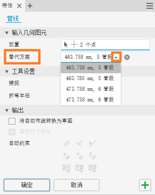

切换到替代自动布线解决方案的步骤
定义末端几何图元以创建自动布线区域后,可以根据管线的长度和数量计算出多个方案。若要在布线期间显示可用的替代方案,请单击“替代方案”下拉箭头。
注: 您也可以使用“选择其他”命令来循环浏览所有可用的解决方案。
- 激活管线。
- 在图形窗口中,在“自动布线”浏览器节点或自动布线管段上单击鼠标右键,然后选择“备用管线方案”。
- 使用“选择其他”命令浏览至所需的方案,然后单击绿色区域来设置选择项。
- 在图形窗口中单击鼠标右键,然后选择“完成编辑”。
