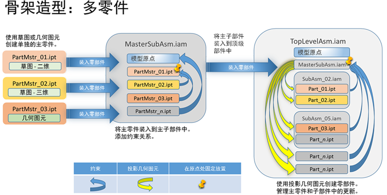

单级流程使用包含草图的单一主零件以及表示最终设计的几何图元。在顶级部件中放置主零件。所有零部件(零件和子部件)是相对于主零件创建的。在下游对主零件进行的修改会驱动与主零件相关的零部件的更改。
多级流程使用包含草图的单个主零件来表示最终部件。在主子部件中放置和约束主零件。在顶级部件中放置主子部件。在顶级部件中,使用主子部件及其主零件中的投影几何图元对单个三维零部件进行造型。可以在逻辑子部件中包含三维零部件,或者根据设计要求独立放置。

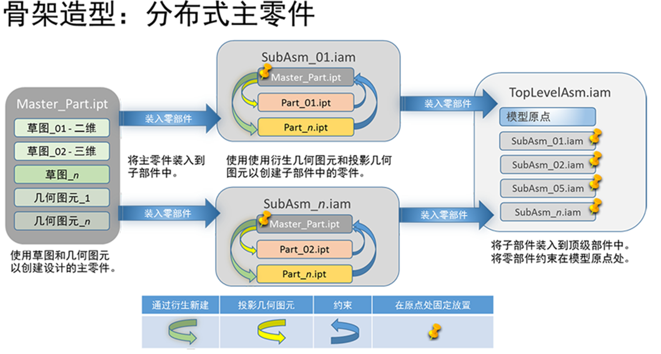

分布式主部件使用包含草图和几何图元的单一主零件来定义最终部件。根据需要在不同的子部件和零件中参考主零件。主零件控制总体布局。相对于主零件定义或放置部件和子部件。每个子部件都有其自己的骨架并在自身内驱动一部分设计。较高级别的骨架用于驱动部件的整体布局或机制,而较低级别的骨架可用于驱动零件的几何图元。

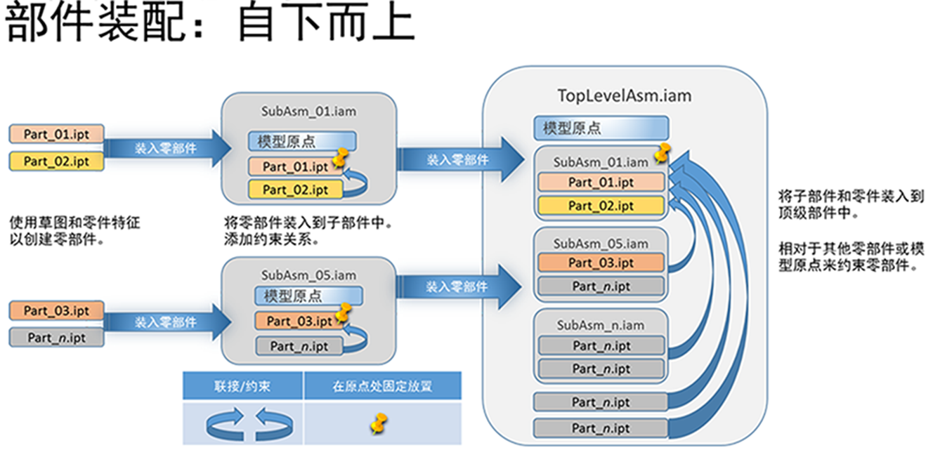

自下而上造型是构建部件的传统方法。首先,定义不同的零件。然后,使用装配约束将它们放置到子部件中。然后,将子部件逐级放置到较高级别的部件直到顶级部件中,通过这种方式,您执行的自下而上的设计。在此装配方法生成的部件中,零件和部件之间会建立许多关系。
此方法可能有两个结果:
  1. 它可以占用系统资源并降低性能。
  2. 由于存在许多交互参考和/或受影响的参考几何图元,因此模型更改会引起设计的连锁反应。
