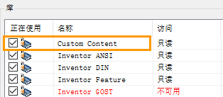

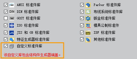

重要信息:开始之前 若要使用“端盖”命令,必须安装 Inventor 自定义库并将其选择用于激活项目:
  1. 安装 Inventor 自定义库。
  2. 安装后,在“配置库:项目名称”对话框中选择将其用于激活项目。
  3. 安装 Inventor 自定义库并将其添加到激活项目的步骤
    请参见支持文章了解详细信息
  4. 最后,先设置端盖的“文件命名默认值”,然后打开一个包含结构件的部件文件。
