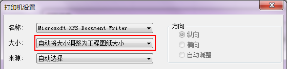

  7. 执行以下任意操作:
    • 单击“尺寸”下拉箭头,然后选择“自动调整尺寸为工程图纸尺寸”以根据不同的图纸尺寸和方向批量打印多个工程图 (.idw) 文件。此新选项会根据工程图纸设置中指定的值自动选择合适的图纸大小和方向。
      只有任务调度器“打印文件”对话框中的文件为工程图 (.idw) 文件时,此设置才可用。
