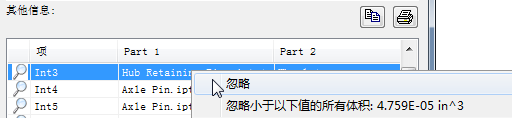

    • “忽略”和“取消忽略”选项。您可以:
      • 在项目上单击鼠标右键,并选择忽略选定的体积或忽略小于选定值的所有干涉体积。
      • 选中或取消选中“已忽略”过滤器以显示或隐藏列表中忽略的干涉。
        注: 忽略的干涉在显示时将带有十字线。
      • 在忽略的干涉上单击鼠标右键,并选择取消忽略选定的项目或全部取消忽略。
