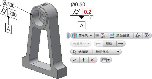

  1. 在零件的功能区上,单击“标注”选项卡 “几何标注”面板 “公差特征” 。
  2. 选择所需的面,调整选项(如果需要),然后单击“确定”。
  3. 将指引线拖到所需位置,然后单击以放置指引线的端点。
    提示: 若要更改指引线的方向,请单击鼠标右键,选择“与几何图元对齐”,然后再放置指引线端点。可以单击一条边或轴以更改方向。
    公差标注的交互式预览附着到该小工具栏。该小工具栏包含用于选择几何图元或特征类型、附着基准标识符或者将行添加到形位公差符号的选项。适用于选定几何图元或特征的选项显示在列表框中。
  4. 单击预览中的元素可编辑标注中显示的特性和值。
  5. 单击“确定”创建公差特征。
    标注将添加到浏览器中的“公差特征”文件夹中。
  6. 若要编辑特征对齐,请在显示区域中选择该特征,单击鼠标右键,然后选择“与几何图元对齐”。选择一条边或轴以更改对齐方式。

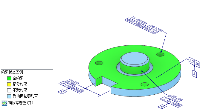

使用公差指导工具帮助进行 GD&T 验证
公差指导工具可指导您创建完全受约束的模型。在创建公差特征时,指导工具会在“公差指导工具”浏览器窗格中显示有关潜在问题的信息性消息或警告。 启用“面状态着色”以查看模型面的约束状态。

  4. 在功能区中单击“公差指导工具”可打开和关闭“公差指导工具”浏览器窗格。
  5. (可选)单击“公差指导工具”浏览器底部的“面状态着色”可启用或禁用面约束状态着色。
