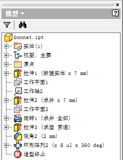

在浏览器中的特征节点名称后显示扩展信息
在浏览器中显示有关零件特征的详细信息。 在零件环境、钣金零件环境、部件装配视图环境和工程图环境中,均可使用扩展的特征名称。
重要: 可以在位于“设计数据”文件夹的 FeatureAutoname.xml 文件中自定义扩展信息格式。可以在“应用程序选项”对话框/“文件”选项卡或者在“项目”对话框中更改“设计数据”文件夹的默认安装位置。
