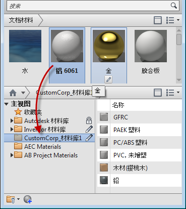

将自定义颜色另存为外观的步骤
您需要创建一个自定义库,然后从包含独特自定义外观的所有文档中提取外观并将其填充到库中。
  1. 在“工具”选项卡 “材料和外观”面板中,单击“外观” ,此时将显示外观浏览器。
  2. 在外观浏览器工具栏(底部)中,单击 (“管理”),然后单击“新建库”。
  3. 浏览到将保存新库的文件夹,然后指定库名称。
  4. 单击“保存”。该库将显示在位于外观浏览器下方区域的库列表中。
  5. 决定是否使用类别整理库。创建类别的步骤
    在左下方窗格中的新库上单击鼠标右键,然后单击“创建类别”。
    命名类别。
  6. 从“文档外观”部分拖放要存储到自定义库中的所有外观。您可以将它们放置在类别节点或库节点上。
