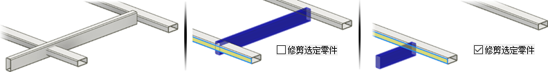

修剪/延伸到面
将结构件修剪或延伸到模型面。
  1. 在功能区上,单击“设计”选项卡 “结构件”面板 “修剪/延伸”。
  2. 单击以选择要切割或延长的结构件。
  3. 单击以选择要用于切割或延伸的模型面。
  4. (可选)选中“修剪选定零件”以选择要保留的边,如下图所示:
  5. 要用切割代替现有的末端处理方式,请选中“删除现有的末端处理方式”复选框。如果没有必要删除现有末端处理方式,请清除此复选框。
  6. 选择或输入结构件和模型面之间的偏移距离。
  7. 单击“应用”来延伸或修剪结构件到您选中的模型面。
  8. 根据需要继续修剪或延伸结构件,然后单击“确定”。

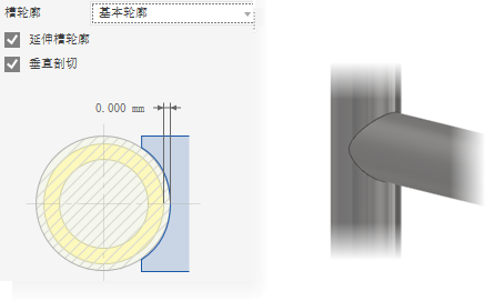

开槽
在端点处修剪和延伸结构件,以使用以下选项之一提供开槽配合:
  • 基本轮廓
  • 自定义 I 模板
  • 自定义轮廓
    注: 若要使用“自定义轮廓”选项,您必须先在资源中心中编写开槽形状,然后使用在部件中包含自定义开槽轮廓的结构件。
有关详细信息,请单击面板中的“如何创建自定义轮廓”,或者查看编写结构件生成器开槽末端处理方式
  1. 在功能区上,单击“设计”选项卡 “结构件”面板 “端部”。
  2. (可选)选择保存的预设以配置开槽。
  3. 若要将现有末端处理方式替换为开槽,请单击“高级设置”菜单,并选择“删除现有的末端处理方式”。如果没有必要删除现有末端处理方式,请清除此选择。
  4. 单击以选择要开槽的结构件。
  5. 单击以选择表示开槽形状的结构件。
  6. 请选择以下项之一:
    • “基本轮廓”,用于设置开槽的单个偏移值。
    • “自定义 I 模板”,用于设置多个偏移值。
    • “自定义轮廓”(如果可用),用于使用资源中心族中的自定义槽轮廓。
  7. 可选:
    • 选择“延伸槽轮廓”(如果可用)可将轮廓延伸到交点。
    • 选择“垂直剪切”(如果可用)可创建精确的交点,例如管道的激光切割开槽。
  8. 单击“应用”可对选定的结构件开槽。
  9. 根据需要继续对结构件进行开槽。完成后,单击“确定”。
