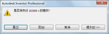

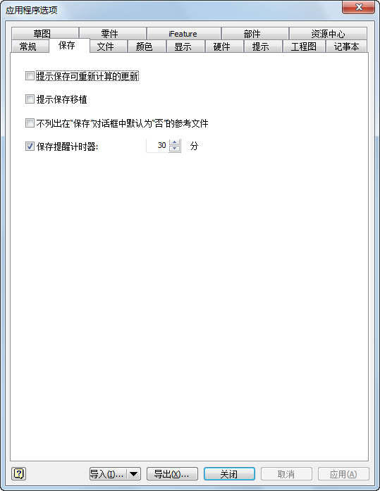

在“应用程序选项”的“保存”选项卡中,可以设置选项,以便在您打开然后关闭早期版本的 Inventor 文件时提示您进行保存和移植。
提示保存移植
- 当您打开然后关闭未移植的文件时,将显示一条消息,询问您是否要保存。如果设置了该选项,将显示一条消息,询问您在打开文件时是否要保存并移植文件,即使您没有更改设计也是如此。默认情况下,此选项处于禁用状态,建议您维持此状态。
注: 如果您使用任务调度器或 Inventor 应用程序菜单
“管理”
“移植”命令,则此“应用程序选项”不适用。

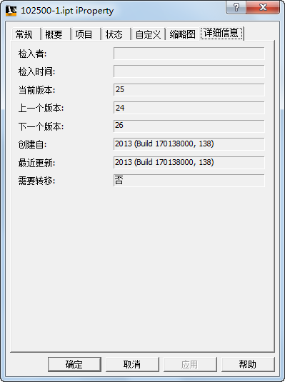

如何检查移植状态
Inventor 可以使用 iProperty 检查文件的移植状态。
步骤 1:在文件上单击鼠标右键,然后单击 iProperty 以打开 Inventor 文件的“iProperty”对话框。
步骤 2:在“常规”选项卡上,您可以找到版本信息。在“需要移植”框中,“是”表示该文件尚未移植。
