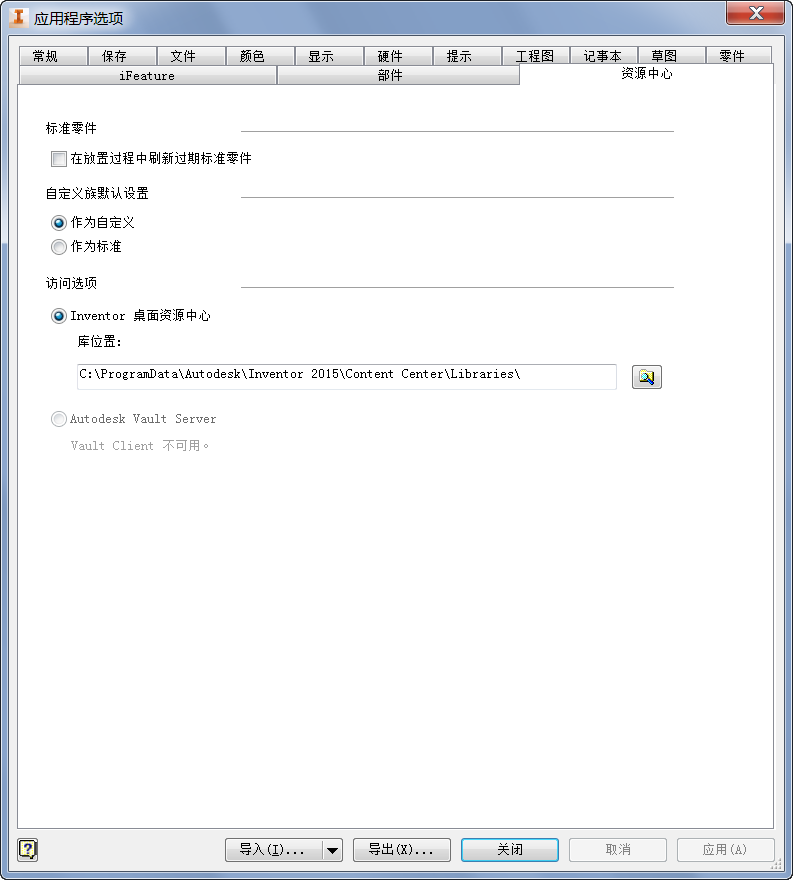

本部分将介绍如何移植自定义资源中心库,其中包括桌面资源中心和 Vault 服务器中的自定义资源中心库。首先确认自定义资源中心库是位于桌面资源中心还是 Vault 服务器中。桌面资源中心是从 Inventor 2010 添加的。通过“应用程序选项”的“资源中心”选项卡查看使用了哪些内容类型。

Inventor 桌面资源中心的默认位置为:C:\ProgramData\Autodesk\Inventor <版本>\Content Center\Libraries 或 C:\Documents and Settings\All Users\Application Data\Autodesk\Inventor <版本>\Content Center\Libraries 文件夹。您可以通过“应用程序选项”的“资源中心”选项卡更改此默认位置。参见上图。

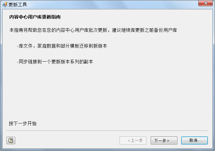

步骤 2:使用“配置资源中心库”对话框中的“更新工具”更新旧的自定义资源中心库。

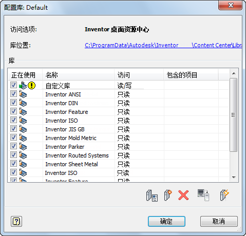

在“项目”对话框中,单击“配置资源中心库”。旧的自定义资源中心库列在“配置库”对话框中。“正在使用”列处于选中状态。单击“更新工具”以进行移植。参见下图。
注: 库名称前的感叹号图标表明库不能在资源中心中使用。使用“更新工具”更新库。
步骤 3:在“更新工具”对话框中,单击“下一步”以遍历过程以完成自定义库的移植。

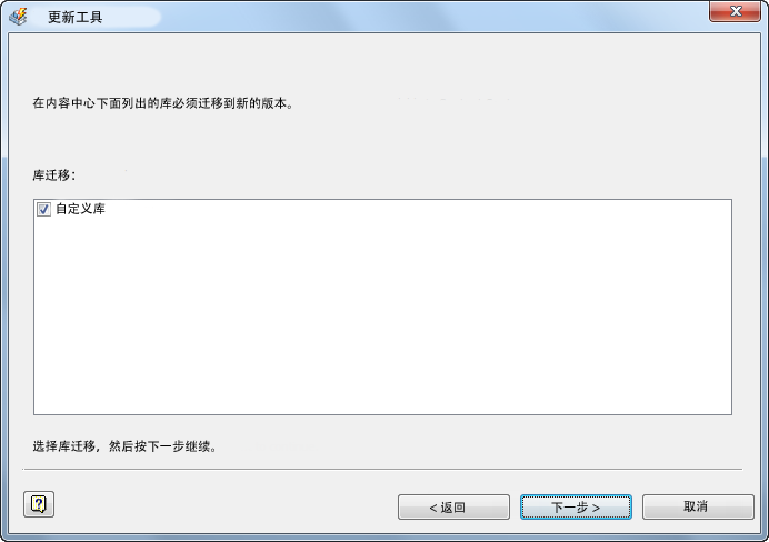

要更新的旧的自定义资源中心库将列出,如下图所示。
选择要更新的库。如果有多个用户库过期,您可以在同一个流程中选择多个要更新的库。然后单击“下一步”。

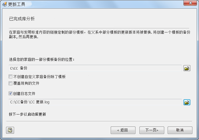

将执行库分析,且会显示分析结果。如果发现任何问题,必须先将其解决,然后再继续。如果没有发现问题,将显示“备份”选项。指定文件夹以创建备份,然后单击“下一步”。

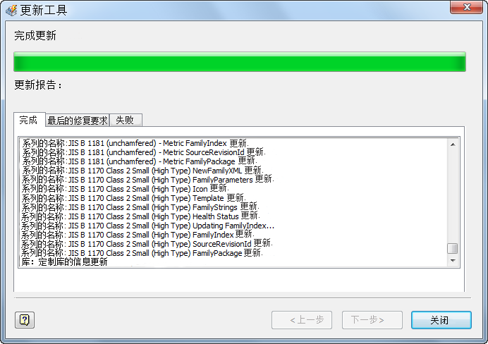

处理结束后,请查看更新报告,如下图所示。

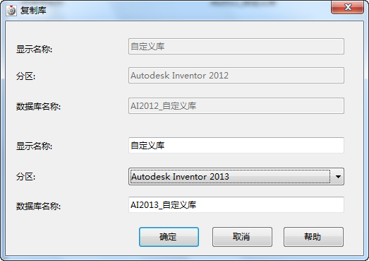

  • 在“ADMS Console”窗口中,展开“库”,然后在要复制的库上单击鼠标右键。
  • 在“复制库”对话框中,输入库名称,选择“Autodesk Inventor 2013 分区”,然后单击“确定”。库将复制到 Autodesk Inventor 2013 分区中。
