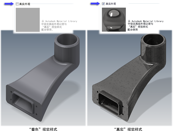

    Inventor 2012 中引入了“真实外观”颜色选项,每个样式都具有指定的外观。您可以更改指定哪种外观,但不能创建和编辑外观。选中此选项时,会为真实视觉样式显示使用真实外观。取消选中此选项时,会为真实视觉样式显示使用颜色定义。以下图像对比了该选项状态为关/开时的效果。
    图 1 Autodesk Inventor 2012 -“真实外观”选项的效果
在 Inventor 2013 中,外观替换了颜色。外观浏览器和编辑器提供了用于创建新外观和编辑现有外观的工具。移植使用旧颜色定义将以前版本中的样式移动到 Inventor 2013 中。正如前面所述,该选项状态(选中/取消选中)指示将移植哪一部分颜色定义。为了帮助您做出选择,我们提供了以下内容:

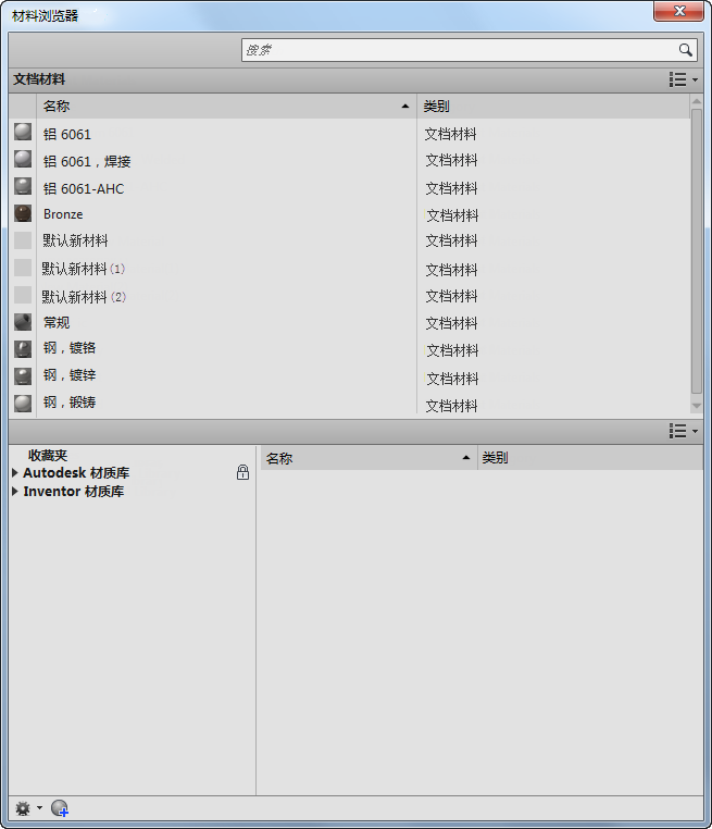

    • 在“材料和外观”面板的“工具”选项卡上,找到功能区中的“材料”命令。或者,您可以访问快速访问工具栏中的“材料”命令。单击“材料”命令可打开“材料浏览器”对话框,请参见图 1。

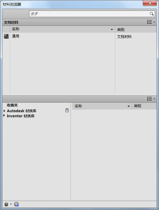

    • 单击 ,然后选择“移植 Inventor 样式”,之后您将看到图 2 中所示的内容。

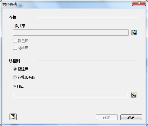

    • 在“材料移植”对话框中,选择“样式库”浏览按钮,以指定要移植的旧样式所在文件夹的位置。注意:此文件夹中应包含 material.xml 和 color.xml。
    • 选择所需的选项来移植材料或颜色库。
    • 如果“材料库”选项已选中,则“颜色库”选项也会处于选中状态,且无法取消。与以前一样,材料会参考一个外观,且它们必须都位于材料库中。但是,库可能仅包含外观。如果您希望使用单独的外观库,请单独移植颜色库。选择相应选项以创建新库。如果您已经创建了一个新格式的库,且希望将旧样式添加到其中,请选择“现有库”选项。
      注: 现有材料库应该可读写,如果库中存在同名的材料,则旧材料名称将添加一个编号。
      如果材料和颜色移植到同一个库中,则您需要将该库同时添加到材料库和外观库中。
    • 单击“确定”以开始移植。

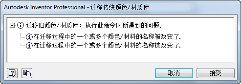

      注: 在移植过程中,如果材料或颜色名称发生更改,则可能会显示一个对话框。例如,名称“默认”将更改为“常规”。单击“接受”按钮以完成移植。

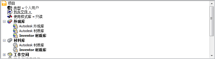

  4. 配置您的项目以使用新库。请参见图 4。
    图 4
    • 启动“项目”命令。
    • 在任何项目中,请将光标悬停在外观库或材料库条目的上方,访问关联菜单以添加库。
    • 在库条目中,访问关联菜单以删除所有不需要的库。
    • 在库条目中,访问关联菜单以设定激活的库。
    注: 库中可能包含材料和外观,或者可能仅包含外观。如果材料和颜色移植到一个库中,请将该库同时添加到项目的外观库和材料库中。如果将颜色移植到单独的库中,则将其仅添加到外观库条目中。
