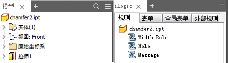

默认情况下,将显示“模型”面板。选择
可选择显示浏览器面板。单击 x 以删除面板。
可以移动和固定每个选项卡。下面是一个并排固定的示例。

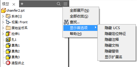

新的浏览器菜单:选择
可访问显示选项和帮助:
