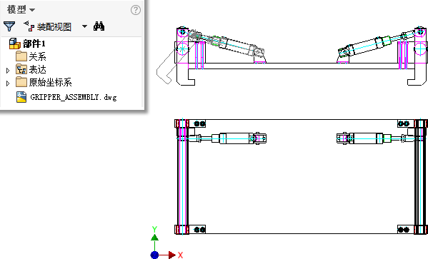

DWG 参考底图增强功能
将 DWG 文件直接插入部件中
现在,可以使用“装入零部件”命令将 DWG 文件直接导入到部件中。在“装入零部件”对话框中,现在可以选择将 DWG 文件作为装入的零部件包含在部件中。
以前,必须通过装入包含 DWG 模型几何图元的零件文件来打开部件中的 DWG 几何图元。
