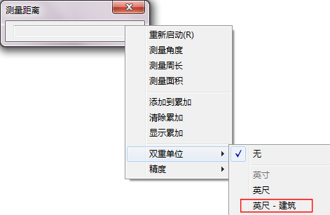

测量增强功能
有关测量的详细信息,请参见在模型中测量距离、角度、周长或面积的步骤

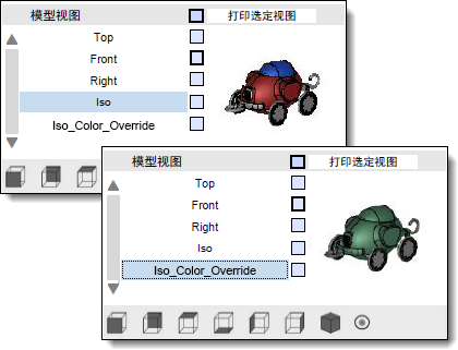

三维 PDF
三维 PDF 导出速度显著加快,并且现在支持视图表达颜色替代。

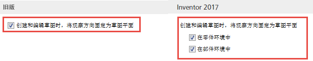

“应用程序选项”“草图”选项卡中的新选项提高了性能
在“应用程序选项”对话框“草图”选项卡中,现在有单独的设置来分别控制部件草图中的“观察方向”行为和零件草图中的“观察方向”行为。
现在,针对零件草图和部件草图有单独的设置,例如,您可以在编辑零部件时禁止查看草图平面,并在编辑部件草图时启用“观察方向”。
“在零件环境中”设置可控制“观察方向”行为:
  • 创建或编辑零件草图时。
  • 创建或编辑零件中的零部件时。
  • 在位编辑部件中的零件时。
在创建或编辑部件草图时,“在部件环境中”设置可控制“观察方向”行为。
有关详细信息,请参见“草图”选项卡参考(“应用程序选项”)

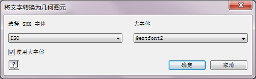

将草图文本转换为几何图元
现在,您可以将零件、部件和工程图草图文本转换为草图几何图元(直线、圆弧)。可以使用转换的文本几何图元创建文本雕刻,以将零件代号或库存信息通过激光蚀刻到模型上。
在将文本转换为标准草图几何图元后,转换的几何图元将不再与原始文本关联。
1. 在草图文本上单击鼠标右键。 2. 进行选择。 3. 文本将转换为标准几何图元。
有关详细信息,请参见将草图文本转换为草图几何图元的步骤

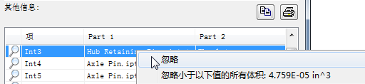

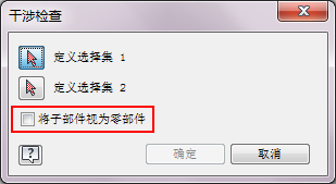

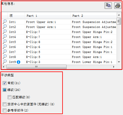

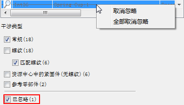

“检查干涉”的多个增强功能
有关详细信息,请参见检查零部件之间的干涉的步骤

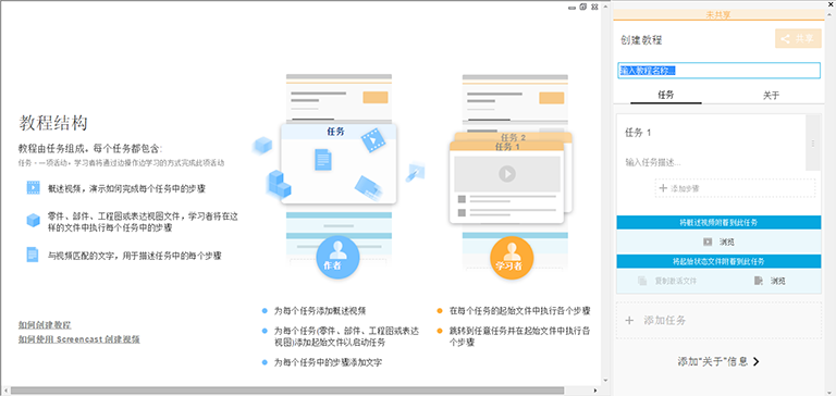

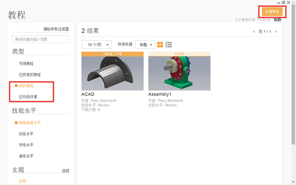

指导教程作者
创建和共享教程
现在,您可以创建自己的教程并以公开或私有方式共享它们。此增强功能向“类型”中添加了两个新类别。单击“我的教程”可显示和管理您创建的教程。单击“已与我共享”可显示以私有方式与您共享的教程。
单击“创建教程”开始编写过程时,教程视觉向导解析将会显示。单击“解析”页面上的“如何进行”链接可观看指导您完成创建和共享过程的两个简短视频。
有关指导教程的详细信息,请参见教程快速入门
