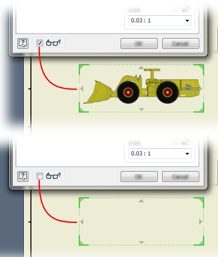

- 可以从“打开”对话框中更改“查看预览”选项。清除眼镜上的复选标记,预览将变为边框。

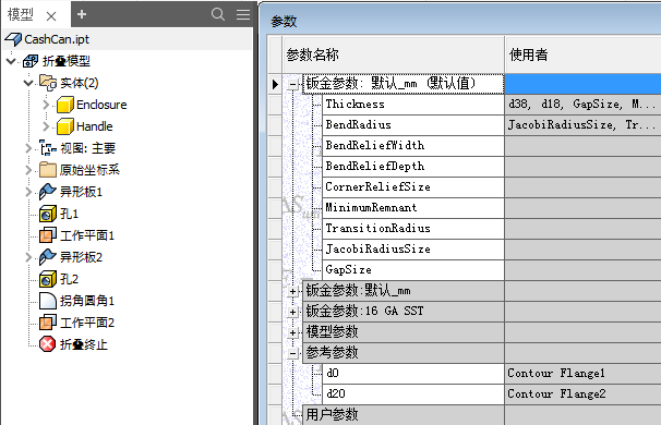

参数
- 在参数表中添加了“使用者”列,从而有助于轻松找到使用过的参数。
- 在参数过滤器选项中添加了“按特征”。
提示: 在包含多个实体的零件中,将“使用者”与“按特征”过滤器选项结合使用可确定从属关系。
