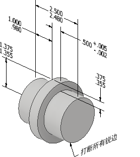

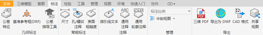

若要访问三维标注命令,请使用零件文件中的新“标注”选项卡,并将制造信息直接添加到三维模型。
使用“常规标注”和“文本”命令可完全记录您的模型。

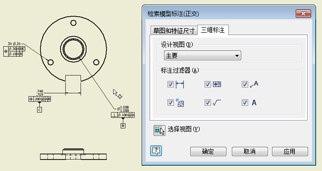

通过“检索”对话框中的新“三维标注”选项卡,可以从零件中恢复 MBD 信息并在工程图中使用该信息。使用“设计视图”和过滤器选项可以查看所需的信息。

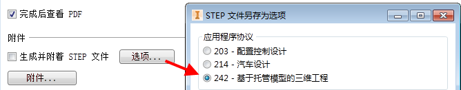

添加了 Step AP 242 支持。现在,可以导出可在下游制造操作中使用的完全标注的三维模型。在导出三维 PDF 时,也可以附加 STEP 文件。
