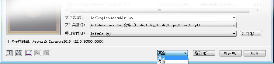

在“打开文件”对话框的下半部分中进行了以下更改:
“查找”
命令通过“帮助”按钮与“快速启动”命令之间位于左下部分的图标
访问。
“上次保存时间”
信息现在位于缩略图预览下方
在
“选项…”
和
“快速启动”
按钮之间添加了用于在
完全或快速模式
下打开的组合框。可以在任一模式下打开文档,而无需启动“选项”对话框。

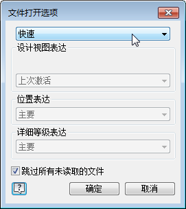

在“打开文件”的
“选项...”
对话框中,
“完全或快速”
组合按钮替换了“快速打开”复选框。
