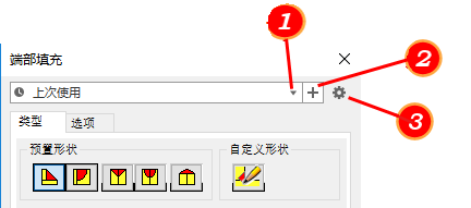

预设界面
  1. 预设的下拉列表。
  2. 从当前参数创建新预设。将提供默认名称,但可以更改。
  3. 预设设置,其包含
    1. 保存当前项 - 将当前设置保存为您命名的预设,或者使用默认名称。
    2. 重命名当前项 - 为当前预设提供其他名称。当重命名预设时,可以使用 Esc 键退出流程并恢复之前的名称。
    3. 删除当前项 - 选择要删除的预设,然后单击“删除当前项”。
    4. 排序顺序(Sort Order)
      1. 最近使用项 - 按最近使用排序
      2. 创建日期 - 按最旧预设到最新预设的顺序排序
      3. 字母数字 - 先按数字,然后按字母排序
      4. 上次修改时间 - 按最近修改时间排序
    5. 新(特征类型)默认值
      设置特征特性面板默认值。
      • 上次使用 - 使用最近使用的参数填充字段。
      • 使用当前预设 - 使用选定的预设值填充字段。
      • 无预设 - 使用安装的值填充一些字段,与旧版行为相同。
无预设
如果预设显示“无预设”,这表示该特征是一个旧特征,或者是使用“上次使用”值创建的特征。如果它是一个旧特征,并且您更改值,且该值不同于当前的“上次使用”值,则会将其命名为自定义预设。
星号 (*) 表示什么?
预设名称上的 (*) 星号(例如 *Preset 1)表示特征定义值已从保存的版本更改为其他版本。可以使用设置下拉菜单保存修改的预设,从而替换以前的预设或使用 保存新预设中的更改。
预设和样式
由于预设和样式是分别定义的,因此有时它们两个可能不兼容。当发生不兼容时,将无法访问预设。该预设仍然会显示在列表中,但处于禁用状态并以灰色文本显示。若要启用预设以使用与其不兼容的样式,您需要修改不兼容的特性或值。
公差值
可以为参数指定公差,这些公差将保存在预设中。单击弹出箭头,选择“公差...”,然后指定公差类型和范围。将该预设保存到您确定的一个命名位置。
若要关闭“公差”,请将“公差类型”设置为“默认值”并保存设置。通过彩色指示器可以轻松识别出具有公差的值。

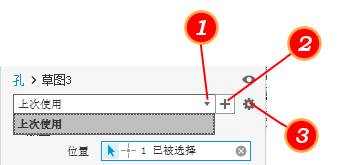

创建新预设
当命令处于激活状态时,特性面板将会显示。
  1. 如果以前创建了该类型的特征,则“预设”字段会显示“上次使用”。面板值将填充上次使用的值。如果这是第一次创建该类型的特征,则该字段会显示“无预设”。
  2. 在特性面板中修改特征参数。
  3. 单击 “创建新预设”,然后指定预设名称或者按 Enter 键接受默认名称。
保存预设
“上次使用”预设包含用于最近放置的该类型特征的参数。当没有为新创建的特征保存预设时,“上次使用”将会显示。可以按原样使用“上次使用”预设,也可以修改其值。可以通过单击 “创建新预设”并接受默认名称或提供名称,随时将更改的预设保存为新预设。“上次使用”设置在会话之间继续保留。
当编辑特征时,用于创建该特征的预设将加载到对话框中。如果预设显示“无预设”,这表示该特征是一个没有预设的旧特征,或者是使用“上次使用”值创建的特征。如果它是一个旧特征,并且您更改值,且该值不同于当前的“上次使用”值,则会将其命名为自定义预设。
预设上的 (*)(例如 *Preset 1)表示特征定义值已从保存的版本更改。可以使用设置下拉菜单保存修改的预设,从而替换以前的预设或使用 将其用作全新的预设。
编辑预设
在编辑特征时,“预设”字段将填充上以下内容:
  • 用于创建特征及其值的命名预设。
  • 无预设(如果该特征是旧特征,或者是使用“上次使用”值创建的)。如果它是一个旧特征,并且您更改值,且该值不同于当前的“上次使用”值,则会将其命名为自定义预设。
  • 通过“无预设”创建的特征会在编辑过程中显示“无预设”。您可以更改为其他预设或“上次使用”(如果需要)。
  • 按原样使用预设,或者根据您的需要修改参数。可以创建新预设以保留更改的参数值。
