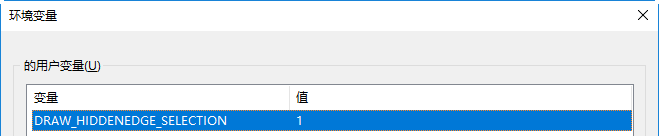

环境变量
选定实体的默认隐藏线行为是不显示隐藏线。若要在选定实体中显示隐藏线,请创建名为 DRAW_HIDDENEDGE_SELECTION 的环境变量,并将“值”设定为非零值。
