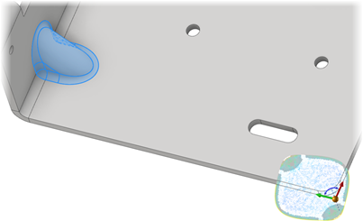

  5. 在下图中,“自动链选面”和“放置在原点处”均已禁用,且在钣金零件中选择了加强角板。
    在本例中:
    • 抑制该角板并创建展开模式可查看未发生扭曲的零件形状。
    • 使用“展平”并选择角板面可展平具有一些扭曲的角板。

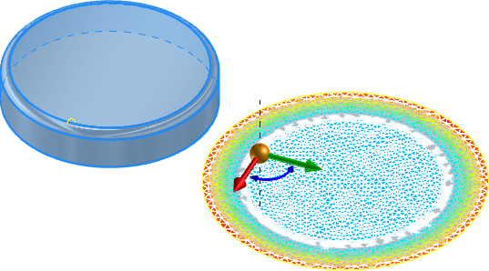

  7. 合并结果实体:启用该项可创建作为单个曲面的输出。禁用该项可创建具有多个面的单个曲面。
  8. 注: 曲面预览将显示曲面网格和热量贴图。热量贴图将变形和张力较低的区域显示为蓝色,将变形和张力较高的区域显示为红色。创建后,编辑展平特征以查看热量贴图。
