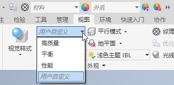

图形预设
三个图形预设提供了更改模型视图显示的方式。
新特性:2020
预设包含各种不同的应用程序选项、光源样式和场景设置。可从功能区的“视图”选项卡 “外观”面板访问图形预设:
用户自定义
更改视图方向时,会从照相机预设方向创建新的任务条目“用户自定义”。它旨在告知您已离开预设照相机方向。该设置基于任务,且为临时的。
