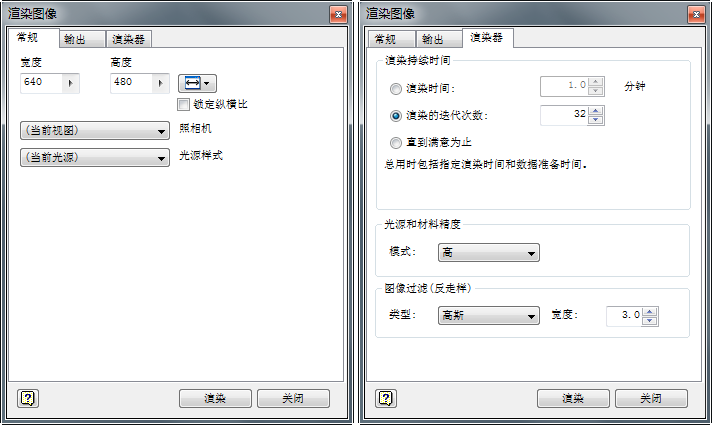

针对基于图像的光源 (IBL) 的全新支持
Inventor Studio 中的所有光源样式现在与 IBL 相关联。IBL 提供了更好的光源。
Inventor Studio 现在支持造型环境中基于图像的光源。若要从造型光源环境进行渲染,请使用“视图”选项卡上提供的命令,然后使用 Studio“渲染图像”对话框中的“当前光源”,或者从“渲染图像”对话框更改为其他光源样式。
详细信息
全新的 2016 IBL 光源样式功能
详细信息
高级渲染引擎 RapidRT 提供了新的渲染配置
过时选项已删除:
最终渲染结果中显示的地平面和阴影效果
在“视图”选项卡中指定的地平面和阴影效果设置现在将显示在渲染模型中。

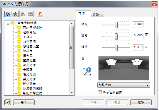

全新的 IBL 样式
在“视图”选项卡 “外观”面板 “光源样式”菜单中添加了 11 种全新的光源样式。其中包括“昏暗的天空”、“灰色的房间”、“无边际泳池”、“照相亭”、“宁静蓝”、“锐化高光”、“边缘高光”、“冷光灯”、“暖光灯”、“柔光灯”和“格栅灯”。
