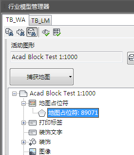

  8. 将地图占位符添加到布局。
    • 在“打印管理器”任务窗格中,用鼠标右键单击“地图占位符”,然后选择“数字化矩形”。(关闭 AutoCAD OSNAP 可根据需要定位地图占位符)。
    • 在图形中,单击地图占位符矩形左下方点应定位的位置,然后单击其右上角应定位的位置。
      新地图占位符要素也显示在打印管理器中的地图占位符节点下。
  9. 捕捉地图。
    在“打印管理器”任务窗格中的地图占位符节点下,选择刚创建的新地图占位符。单击“捕捉地图”。
