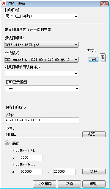

- 创建新打印。
- 按如下所示使用这些设置。
- 单击“绘制布局”以打开打印进行编辑。

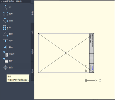

- 在新创建的打印图形中,键入 BEDIT 以打开 AutoCAD 块编辑器。
- 创建新的 AutoCAD 块,其尺寸为 297 个单位宽,210 个单位高 (A4)。
- 将块的基点设置到其中心。
- 关闭块编辑器。

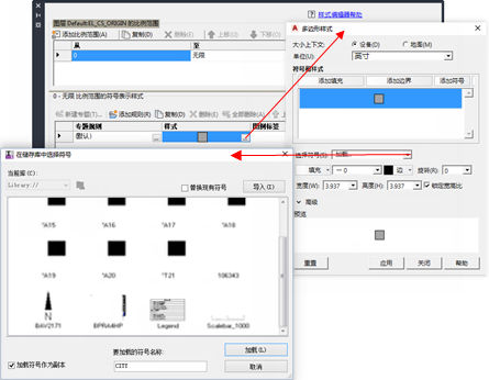

- 设置图层 PLT_PLOT_DECORATION 的样式。
- 在“显示管理器”中,选择图层,然后单击“样式”。
- 在“样式编辑器”中,在“点样式 0 - 无限比例范围”下,单击标记为“样式”的列中的浏览按钮。将参数设置如下:
- 符号:选择刚创建的块从当前图形。
- 大小上下文:地图空间
- 单位:米
- 宽度:297(A4,1:1000)
- 高度:297(此设置在设置宽度时自动设置)
- 填充颜色:保留原始颜色。
- 边颜色:保留原始颜色。
- 旋转:输入表达式 ORIENTATION * 0.9 + 90

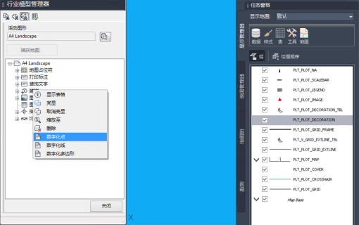

- 数字化新打印点装饰要素,如下所示。

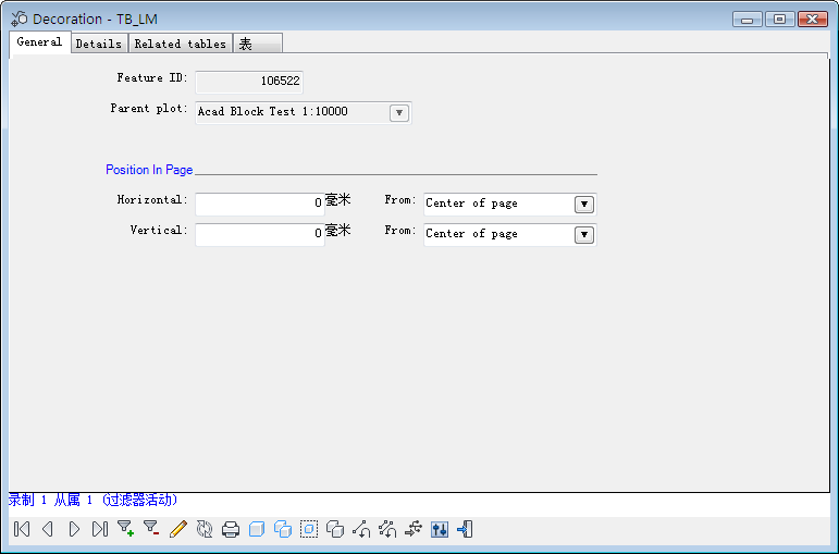

- 打开该点要素的常规表格,将其位置设置到页面中心,如下所示。

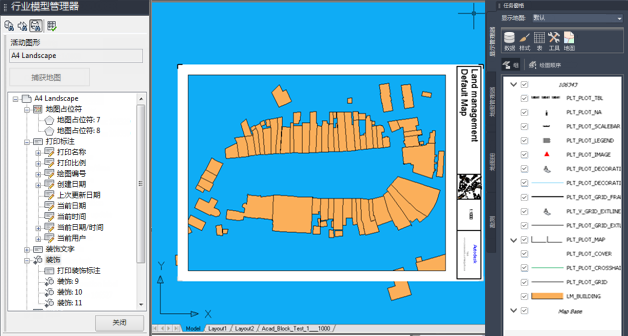

更新后,AutoCAD 块将在页面上居中。
使用所创建的 AutoCAD 块设置点装饰要素的样式。此 AutoCAD 块的基点设置在其中心。由于点装饰要素位于页面中心,所以 AutoCAD 将正确定位。

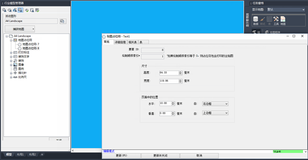

- (可选)创建(主)地图占位符,并将其设置为预定义的宽度和位置。
- 捕获此地图占位符的地图。
- 指定现有的显示模型。
- 应用旋转值(如果需要)。
