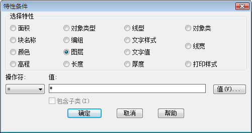

选择“图层”作为特性条件。仅将所指定图层上的对象添加到地图。

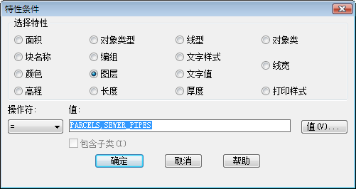

指定要使用的图层以确定添加的对象。
“预览”模式可以显示对象,而不会在图形中实际创建对象。
。 PARCELS 图层和 SEWER_PIPES 图层上的对象已显示在图形窗口中。由于您使用的是“预览查询模式”,因此不会在图形中创建这些对象。
